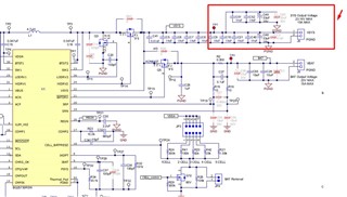

尊敬的女士/先生:
我想让您关注设计审查(在 PDF 第11页上)(P9DF 第8页是电源树)
另一个问题是、我可以将输出 VSYS 定向到 PMSM 电机(24V)吗? 红色矩形)(图1)
我们的设计与竞争对手的 https://unitreefitness.com/相似。   谢谢!
图1. VSYS 直接为 PMSM 电机供电?
图2. 高级方框图
e2e.ti.com/.../003.PI3.14-Cable_2D00_motion-Exercise-Bench-Schematic-for-review.pdf

    您好、Hugo:
    感谢您就您的项目联系 TI。
    1.虽然可以将 VSYS 连接到系统负载、但我认为电池可以用作负载的缓冲器。 当系统使用和充电在不同的时间发生时、设计似乎与电动工具类似。
    我们还提供了电源路径器件 BQ25730以供您考虑。
