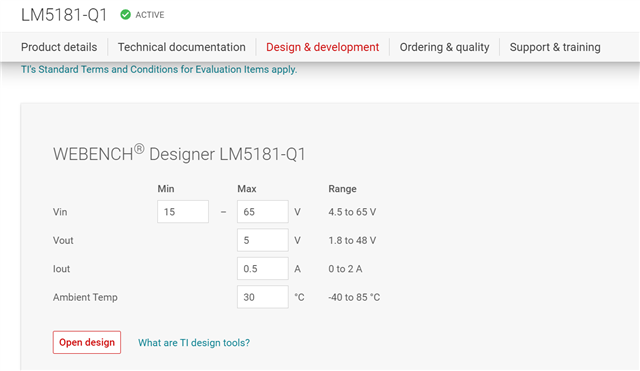

    您好、Aurora:
    您能否提供效率特征?
    瓦姆西·班库鲁
    您可以使用 webench 提高应用效率。 您可以在我们的官方网站上找到该链接。 谢谢。
