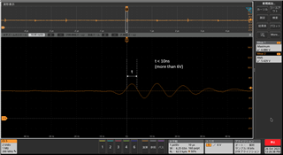

我知道 BOOT1和 BOOT2引脚额定值为6V。
如果它在15ns 内超过6V、是否存在风险?

    什么是 CH1和 CH2波形? 是否使用针管法进行测试?
    BRS、
    布莱斯
    CH1:SW1引脚
    CH2:BOOT1引脚
    数学:ch2 - ch1

    如果您使用两个电压探头进行测试、并且两个探头都使用尖端和接地筒方法、我认为测试结果并不准确、因为电压探头接地端与接地信号之间存在流动路径。
    建议使用差分电压探头测试引导电容器电压。

    我使用差分电压探头重新测量了它。
    但是、它似乎在 SW 上升沿和下降沿时序为 NG。 (它可能正在测量 仪器噪声)
    虽然短时间不到10ns、但有什么风险吗?

    使用10ns 的 BOOT-SW 电压短时间大约7V 可以正常工作。
