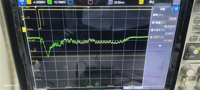

对于采用 BQ76920、 BQ76920的客户设计、在连接负载时电池电压会下降、但 BQStudio 读取的电压无法收集到该电压。
波形如下所示:
在移动和启动负载时会存在电压抖动。
原因是什么? 如何改进此情况。
正在等待您的回复。

    瞬态可能太快、无法被 BQ76920读取。 该器件将 每250ms 对每个电芯的电压取平均值50ms (请参阅  表1. 不平衡的正常模式下的调度 的  bq769x0电池监视器中的嵌入式调度程序 参考应用手册)。

    这就是该部件的工作方式。
    它们可以改用 BQ76952、以更快地测量电池电压。
