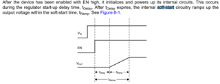

TPS628603在10mV/us 下的电压斜坡速度较慢、而 TPS628600上的斜升速度较慢。 此电压斜坡速度是否仅适用于启动时 VSEL 更改或 i2c Vout 寄存器值更改?
如果此软启动不遵循此电压斜升速度、启动时是否有"斜升速率"值? 是否也有 Tdelay 值?
奥斯汀·艾伦
    您好、Austin:
    没错、表中的电压斜坡速度仅在启动后因 VSEL 或 I2C 寄存器更改而更改 VOUT 时适用。
    在启动期间、斜坡速度和延迟时间符合 以下规格。
    瓦伦
    尊敬的 Varun:
    那么可以肯定地说:
    *斜坡= 0.125ms
    * Tstartup = 0.5ms
    您好、Austin:
    是的、应该是正确的。
    瓦伦
