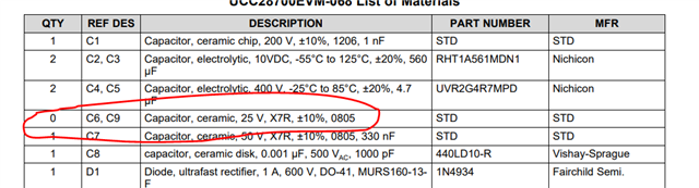

    其次、关于 C6的问题、我越仔细地研究 EVM、就会显示出该电容、但未填充、如 BOM 中所示:
    因此必须检查布局。 确保 VS 引脚布线距离和电阻器尽可能靠近辅助绕组的引脚放置。
