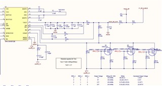

您好-我们使用 TPS65987EVM 电路板构建了一款新产品的工作原型。  该产品允许使用各种电池电压为手机充电。   我们已经设计并构建了定制 PCB、目前正在测试此设计。  目前、使用我们的设计无法对手机充电、我们正在寻找有关如何解决该问题的一些指导。  我们的设计在极少改动的情况下即可按照 EVM 电路板建模。 请告知我们如何解决此 问题。  谢谢、 Chris

    接下来的两天、Chris 就出来了。  虽然我与他密切合作,并可以对此发表意见。  我们的工作原型是通过将各种 EVM 连接在一起创建的。  这是我们首次尝试将我们的工作解决方案整合到单个 PCB 中。  原理图如 attached.e2e.ti.com/.../PCA_2D00_04014_2D00_01_2D00_A-SCHEMATIC-_2D00_-FOR-TI.pdf 所示
    我们在这个设计中遇到的问题实际上是双重的。  我认为更大的问题是、我们的降压/升压稳压器为什么不工作。  我们 在此设计的两个单独实例中使用了 TPS552892。  其中之一是可变直流/直流转换器、可提供 USB PD 充电所需的四种不同输出电压。  另一个为5V_PP_CABLE 网络提供固定的5V 输出。  我们尽了最大努力来复制 EVM 原理图、尽可能接近、但是当我们对电源施加10V 的输入电压且电流限制为0.2A 时、部件会很快变烫。  电源达到其电流限制、我们可以听到电路板上的点击。  这是一个非常紧迫的问题、如果有人可以将我们指给该设计中的吸烟枪、我们将会很乐意。  谢谢。

    我看到有些引脚元件对于两个 TPS552892原理图配置不佳。
    我是否可以知道此应用的输入 VBATT 电压范围和两个 TPS552892最大负载电流? 还请提供布局文件。
    我们将在获得上述信息后、立即给出原理图和布局审核注释。 谢谢你。

    对于原理图:
    EXTVCC 引脚需要连接至逻辑高电平或保持悬空。 您可以 DNP C8吗?
    2、补偿参数设计不好。 COMP 引脚参数需要根据应用 Vin/Vout/Iout 和 Cout 进行设计。 也请告知我们 C9-C10器件型号。 如果环路不稳定、则会出现一些启动问题或意外行为。
    有关布局、请遵循以下文件: e2e.ti.com/.../TPS55289-Layout-Guide-line.pdf
    有一些布线/多边形需要更新。
    我建议您尝试 DNP EXTVCC 引脚电容、首先调整补偿参数。
    最大负载电流为3A。
    我删除了 C8和 C21 -这使稳压器为我提供了正确的输出电压、但它们的效率极低。  在 USB-C 侧没有连接手机的情况下、输入电压为10V、电源电压为4.5W、电源电压降至9.2V。  我的电源未处于电流限值中。  我可以尝试移除 PD 控制器、以便稳压器输出真正打开、但是当我禁用稳压器并使用外部电源的5V 为其供电时、PD 控制器没有问题。
    2. 补偿网络与 TPS552892EVM 上的网络匹配。  EVM 设计和我们设计之间的唯一区别是电感器值、但我不认为3.3uH 与4.7uH 相比会产生如此大的影响、正如我们看到的那样。  也许我错了。  该 EVM 在10V 输入和浮动输出下的功耗为170mW。   C9和 C10为 GRM21BR61H106KE43L。  我还将重新访问补偿网络并重新计算值、但就像我说过的、我在设计 EVM 时复制了 EVM 上的值。
    在电路板上禁用 U1和 U4的情况下、我使用 TPS552892EVM 为 VBUS_PP 和5V_PP_CABLE 网提供+5V。  通过 EVM 驱动 PD 控制器的性能非常好。
    更新了-我下载了 TPS552892计算器工具。  我将 R11和 R29更改为1k、空闲状态下的功耗降至590mW。  我将电话插入连接的 USB 电缆、它立即开始充电。  我现在有一款可以正常运行的产品。  非常感谢您的帮助!

    Scott、您好、
    使用220uF  电解电容器(例如 EEHZK1V221UP、ESR=27m Ω)和三个10uF MLCC 和3.3uH 电感、我建议使用以下参数:
    R11=25k、C17=6.8nF、C16=47pF。 U2也是如此。
    您可以尝试使用此参数来检查器件是否可以正常工作。
    穆林
    谢谢、米兰。  我将尝试这些值。  由于机械设计导致的元件高度限制(最大元件高度为0.220"/5.588mm)、因此我找不到足够小的铝电解电容器。  不过、出于测试目的、我添加了一个、并将纹波降至40mV。  然后我将其移除并添加了两个100uF 的钽电容器、因为我知道它们能够满足高度要求。  我手头的钽电容器各具有1.4欧姆的 ESR、纹波为70mV。  这似乎足以让手机协商更高的功耗、这太棒了。
    由于该项目的时间限制、我认为有足够的证据来推进设计更新、并开始进行下一个电路板修订。  我的输出电容现在包括2个22uF 0805陶瓷电容器、1个0.1uF 陶瓷电容器、1个1uF 陶瓷电容器、2个100uF 钽电容器。  我在该设计的新版本中最终使用的钽电容器的 ESR 为150m Ω。  在接下来的评论中、我将包括我的新原理图的屏幕截图。

    为了重申我的电容器配置、我在当前版本的电路板上使用以下器件:
    下面是我的补偿组件:
    这基本上复制了您计算出的使用  T495X107M025ATE150电容器而不是 我当前正在使用的 TLJA107M010R1400的值。  我的纹波大约为300mV。  即使在我将计算器工具调整为使用 TLJA107M010R1400时、在我应用建议的补偿网络组件之后、我的波纹仍然在300mV 左右。  有任何有关如何使用 TLJA107M010R1400降低纹波的提示?
