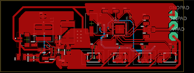

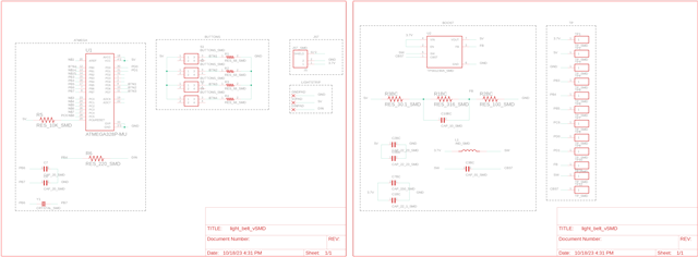

这是我的原理图和电路板、如果对它们进行回顾并提供一些意见、我将不胜感激。
提前感谢
    尊敬的 Emma:
    电感器可用于您的应用。 但请检查您的电路板是否确实需要6A 器件。 您的 MCU 仅消耗1.5mA、我在您的原理图上看不到任何其他负载
     关于布局:
    将所有相同的净对象倒在上面、不要在电源路径上使用十字。
      如果您真的 需要一个6A 器件、那么与 SW 引脚连接的线太细了。
    特拉维斯
    非常感谢您的意见! 是的、我要将一个 LED 灯条连接到电路板右侧的 GND、DIN 和5V 焊盘、因此需要更高的电流。
