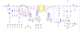

IMON 数据表上的信息是指高于0.5A 的电流。
当电流小于0.5A 时会发生什么情况?
在这些条件下、IMON 输出电压是否始终为零?
注意:这个问题与 LM73100RPW 有关、但该器件型号在选择列表中不可用。 缺少最后一个零。
何塞

    您好、Jose、
    对于低于0.5A 的电流、IMON 精度不是很高。 电压仍将存在。
    G·库纳尔

    您好、Jose、
    IMON 精度信息对 LM73100和 TPS25947都有效。
    要使用机械开关、您可以在 EVM 中执行以下操作:

    尊敬的 Kunal Goel:
    感谢您的答复。
    是否由于它们使用允许关断的开关的概念、为每个 UVL 和 OVL 引脚使用单独的分压器?
    或者、这是不是我们无法弄清楚的其他原因?
    在我们的项目中、我们有3个 TPS259474ARPWR 器件、每种器件具有不同的功能、但我们认为使用相同的器件型号可以减少 BOM 是可行的。
    既然我们担心出现了概念错误、而且该错误不起作用、您是否愿意查看原理图?
    请注意、我们不希望查看这些值、因为这些值始终可以在测试期间进行调整、但更重要的是、这一概念在出现错误时迫使我们重复 PCB
    如果可以修改原理图、请发送电子邮件给我们、我们会将其发送给您。
    非常感谢。
    何塞
    您好、Jose、
    是的、在 EVM 中、由于控制 EN 的开关、我们为 EN 和 OV 分离了电阻分压器。
    我们可以使用 e2e 私人聊天进行原理图审阅。
    G·库纳尔
