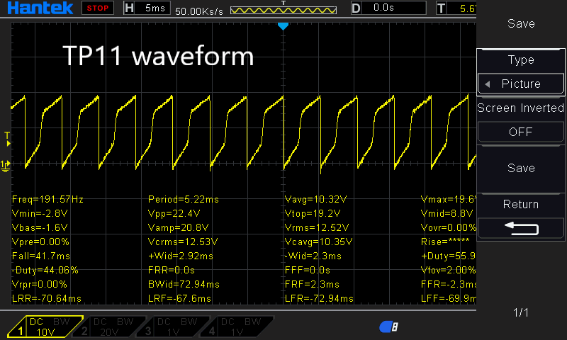

我已经使用 WEBENCH 设计过 D 类放大器的电源。 电源规格如下所示:
输入电压:11-16V
输出电压:47/53.5V (通过改变反馈电阻比)
输出电流:最大4.5A
测试了以下情况。
情况1:
输入电压:12V
输出电压47V
TP20 (电源输出)和 GND 之间连接电阻器负载(12 Ω)
D 类放大器禁用(短接 JP1)
结果:它可以完美地工作。
情况2:
输入电压:12V
输出电压47V
电源输出端未连接电阻器负载
D 类放大器使能(在没有任何音频输入且不有扬声器连接到 SPK+&SPK-)
备注:我尝试直接把47V 输入到放大器电源、电源电流小于100mA。
结果:断开开关 Q4保持切换。 下面是在 TP11 (Q4的栅极)处测量的波形
我的问题是、为什么电源可以通过连接电阻器负载输出预期的电流(经过测试的3.9A)、但无法与放大器一起使用(非常小的工作电流)?
