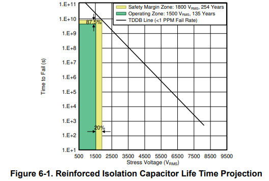

我的客户想知道 UCC21530的5700V 是 有效值还是峰值,
2.如果它是安全的, 当我们给它一个6120V(峰值)每秒五次;
脉冲将像这张图片
这个。
    尊敬的 Tong:
    1.)  5700V 将为 RMS 值(峰值为8061V)。
    以下是一个有用的参考、可 查看不同参数及其定义方式:
    https://www.ti.com/lit/sg/slyt676/slyt676.pdf?ts = 1697576957396&ref_url=https%253A%252F%252Fwww.google.com%252F
    2.)  尽管6120Vpk 不会立即损坏器件、但它肯定会影响器件的使用寿命。
    器件的最大工作隔离电压额定值为1500Vrms、这 描述了器件整个使用寿命期间的最大连续电压。
    上面是器件数据表中描述连续工作电压及其对使用寿命的影响的曲线。 因此、虽然设备最初可能能够正常运行、但它肯定会影响使用寿命。
