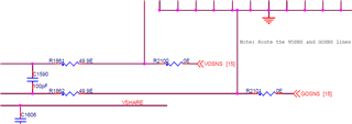

    从您所述的行为来看、原因可能是助焊剂污染。 因为每次清除碎屑后、引脚电压电平会有所不同。 我在实验室中经常看到这种问题。 器件不应损坏。 如何清洁碎屑? 即使使用酒精、IC 下方的一些助焊剂也无法清除、必须在超声波清洁器内进行深度清洁。  您应该连接 U54上的 GND 和 AGND2、U55上的 GND 和 AGND2A、U56上的 GND 和 AGND2B。 只要是单点连接、就无需在 GND 和 AGND 之间放置0 Ω 电阻器。 以下是我的建议:
    1.从原理图中可以删除 R2100和 R2101吗? 仅使用局部检测。

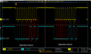

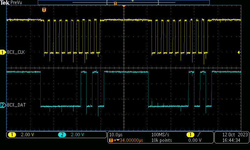

    /resized-image/__size/320x240/__key/communityserver-discussions-components-files/196/BCX_5F00_CLK.png
    /resized-image/__size/320x240/__key/communityserver-discussions-components-files/196/BCX_5F00_DAT.png

    您是否可以在同一示波器捕获上发送 BCX_DAT 和 BCX_CLK 波形? 您发送的内容采用不同的时间刻度、因此更难看到。

    将 BCX_CLK 缩小为显示2个连续的 BCX_CLK 脉冲将会有所帮助。

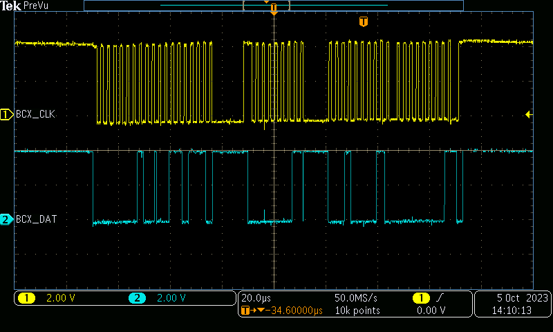

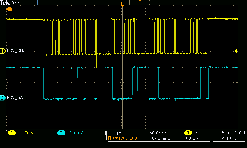

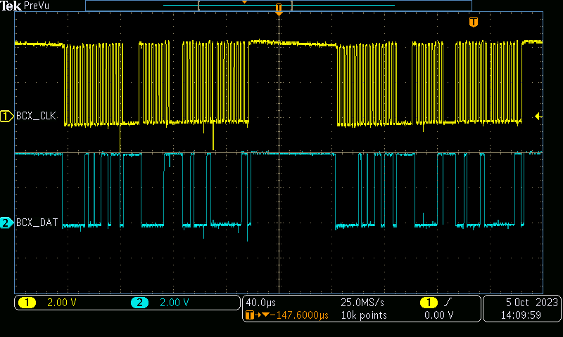

    3.我已经将 BCX_CLK 和 BCX_DAT 捕捉连接到相同的标度上。
    /resized-image/__size/320x240/__key/communityserver-discussions-components-files/196/4214.tek00006.png
    /resized-image/__size/320x240/__key/communityserver-discussions-components-files/196/4214.tek00007.png
    /resized-image/__size/320x240/__key/communityserver-discussions-components-files/196/7838.tek00008.png

    你好、Nachiketh、
    查看波形后、控制器会持续轮询目标1、其中 INTERLEAVE 命令需要 NUM_Group=3和 order=1。 它从目标(目标地址02h)接收 NUM_GROUP=2和 ORDER=1 (0x21h)。 因此、目标1当前配置为两相而不是三相、并且控制器未完成上电复位。 电流设置由  目标器件 MSEL2引脚上的短路或悬空引起。
    要解决此问题、您应检查目标1的 MSEL2引脚是否存在短路或开路、并确保其焊接到 PCB 上、并且安装了正确的电阻器、电阻器阻值为10k Ω(从 MSEL2到 AGND)。

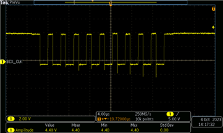

    2.我已经附上了 BCX_CLK 和 BCX_DAT SNAP 作为参考。
    /resized-image/__size/800x480/__key/communityserver-discussions-components-files/196/6082.PIC .png
    你好、Nachiketh、
    控制器正在轮询目标1、并且正在接收 NACK。 现在、器件完全没有响应控制器。
    某些东西似乎仍未正确焊接。 仔细检查与 IC2的所有连接、重新焊接器件以确保所有引脚都接触、尤其是检查连接到 IC2的 BCX 线路、因为器件未响应控制器。
