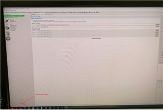

    我们完成了学习周期、监测计状态更新为0E。 现在我们正在尝试提取 golden 文件。 关于提取 golden 文件的问题。 附件是包含 golden 文件的 bqstudio 屏幕、但未能执行操作、且底部显示读取闪存图像时出错。 您能否说明导致这种情况的原因?
    谢谢。
    尊敬的 Tran:
    画面不清楚。 消息内容是什么?
    确保设备处于 FULL ACCESS 模式。 确保在该过程中不对器件进行下电上电。
    您应该能够浏览并保存 srec。 此外、如果您只需要 srec、则无需输出所有文件。
    何塞·库索
    您好、Jose、
    根据您的建议重试、完全访问模式、电源不会循环(扫描关闭)、并仅选择.srec 格式。 无法创建黄金映像文件。 请参阅 BqStudio 屏幕、其中显示消息"读取数据存储器或闪存映像失败。 无法创建 golden 映像文件。"
    底部消息显示"Error reading flash image"(读取闪存映像时出错)。

    尊敬的 Tran:
    从图中可以看出该器件是密封的。 无法显示锁定。 尝试解封和完全访问 命令
    何塞·库索
