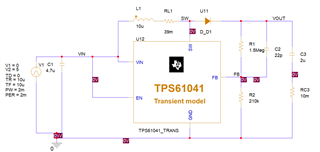

大家好、我正在 PSpice 上进行升压转换器电路仿真、使用 TPS61041-Q1尝试将5V 升压到10V、但它无法正常工作、只能输出5V 电压。 根据我的理解、我需要一些帮助来确定原因、因为我要使用器件数据表中给出的"典型应用"示例。
我的原理图如下:

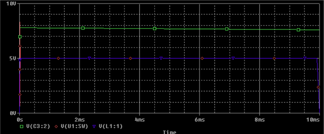

以下是瞬态仿真结果:
红线和蓝线重叠。 红色是开关节点、蓝色是输入电压、绿色是输出电容器上的电压。 我们可以看到、开关节点甚至没有进行开关。 我感谢你能够提供的任何帮助。 提前感谢您。
    尊敬的 Zareef:
    直流电压源对瞬态仿真不友好、如您所见、可能会导致错误的结果。
    我将 直流5V 替换为脉冲电压源、使用以下设置。 它等于具有10us 上升时间的5V 直流电源。 正确的10V 输出电压。
    请自行尝试。 如果您仍然看到任何问题、请告诉我。

    我将得到以下输出:
    红色和蓝色信号重叠、图例与 OP 中的图例相同。 有什么想法、这里还有什么问题吗? 不太会达到10V。
    尊敬的 Zareef:
    是否可以根据附加的型号重试? 我从官方网站下载了该文件。
    只需将 Vin 电源替换为我提到的电源、连同反馈电阻器和 Cout。
    我想您会看到 10V 的输出电压、这就是我今天早上所做的。
    JUTs 让我知道你是否仍然看到问题。
    e2e.ti.com/.../slim250a.zip
    谢谢! 问题似乎在于我是如何写出 R1的值的、我必须执行 Meg 而不是 M。
    尊敬的 Zareef:
    感谢您分享这些信息。 这对我来说也是一个很好的学习。
