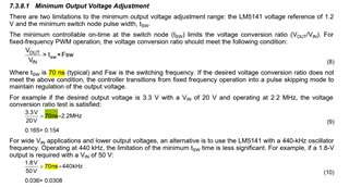

大家好、我目前正在设计采用 LM25141的降压转换器。
我想问一下最短导通时间 最小开关节点脉冲宽度 TSW 是否 相同?
如果愿意、为什么最小导通时间为66ns、最小开关节点脉冲宽度为70ns?
如果不是、最小开关节点脉冲宽度 TSW 是什么意思?
谢谢。
    您好、
    这是最短可控导通时间、在高降压比和/或高开关频率应用中相关。 该参数可能有典型值和最大值规格。
    请注意、LM25148是此控制器的更新版本、如果需要、可能具有更有利的最小导通时间。
    时间
    我在数据表中仅找到了最短导通时间、而没有找到最小开关节点脉冲宽度。 具体而言、哪个部分可以找到最小开关节点脉冲宽度?
    除了开关电压的上升/下降时间外、这两个参数实际上是等效的、这些时间取决于负载电流和 MOSFET。
    时间
