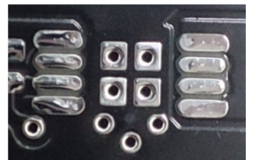

我有一个问题与我的 TPS7A1650QDGNRQ1设计中实际采用的封装有关。
在占地面积内、用于散热的中央散热垫类似于网格(参见图片)
在数据表中、建议使用不同形状的焊 盘、是完整的方形焊盘、而不是舱口。
恐怕焊盘与芯片中的外露焊盘接触不够好、导致热阻增大。
对散热焊盘孵化或完整设计有何建议?
此元件存在热问题;您认为是否与形状焊盘有关。
并且焊锡膏层采用相同的网格。
感谢您的帮助。

    在 GND 焊盘下方有过孔、但恐怕这个过孔会导致过孔中出现焊料泄漏并增加热阻。 过孔直径为0.3mm。

    这是一个来自封装的图像。
    来自真实装配体的图片
    我们需要更改为具有更好热传递的完整焊盘、这样就避免了仅有四个接触点。
    您认为过孔或封装中的热设计存在什么问题?
    提前感谢。
    您好、Manuel:
    从这些图像中可以肯定看出、散热焊盘过孔可能没有像您建议的那样容纳焊料、这样散热焊盘可能与 PCB 的连接不足。
    可以说、完整的散热焊盘可以实现更好的热传递、这是正确的。  我还会指定2类焊点、并让您的客户与制造和装配厂合作、以确认它们可以符合此布局和这些过孔的2类焊点要求。  如果无法解决、则询问过孔遮盖或导电填充物、看看这样是否可以解决问题。
