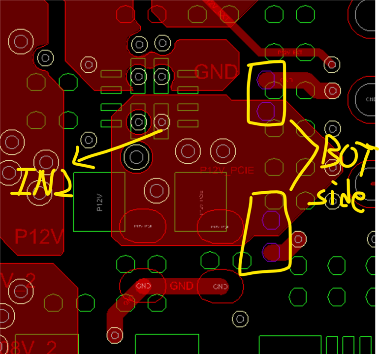

您好、TI!
请帮助检查布局文件。 谢谢你。

    HIPatrick ć、
    您对原理图和布局有任何其他建议吗? AIS 我在设计中有任何需要改进的地方? 谢谢
    我们今天计划生育。
    德伦
    尊敬的 Delun:
    原理图和布局现在都看起来很好。 我唯一要说的是、我在 IN1引脚附近看到了一个 HF 滤波电容器(PC1079)、但在 IN2附近看不到 PC1080或 PC1081 -如果可能、 如果您希望 P12V_PCIe 具有高频噪声、最好将其中的一个引脚靠近器件放置。 也许这是没有必要的,或者我看不到它目前的立场。
    除此之外、一切看起来都很好。
    谢谢。
    帕特里克
    Patrick、您好!
    PC1080/PC1081由于空间问题、我将其放在底部 IN2引脚附近。 感谢您发送编修。 我在这里没有其他问题。 谢谢你。
    Br、
    德伦
