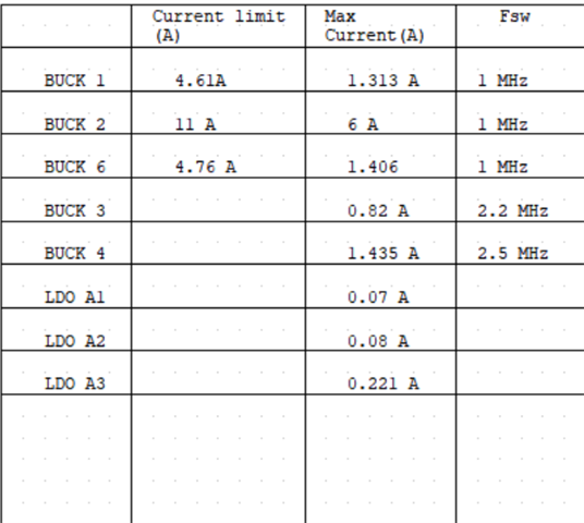

尊敬的 Ashish:
请将每一项标记为"已使用(或未使用)且已完成"、以填写以下检查清单。 在您分享完成的检查清单后、我再看一下原理图。

大家好、James
我已经填充了该表。
请检查此情况、如果需要任何更正、请告诉我。

什尊敬的 Ashish:
我复查了您的原理图。 以下是我的反馈:
如果您有任何进一步的问题、请告诉我。

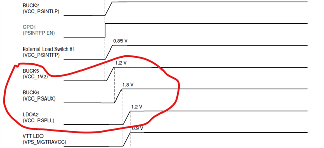

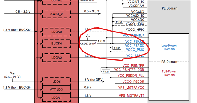

PMIC 数据表中还有1个查询 、因为它与 BUCK6输出相连、所以 VCCO_PSIO 电源在 VCC_PSPLL 之前生成。 您可以在下图中看到、
排序图中、它也来自 LDOA2的 BUCK6控制器之后。 如下图所示。

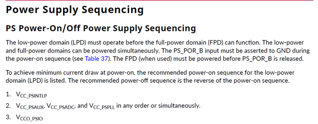

但在 FPGA 数据表中 、您可以在下图中看到建议的定序
请告诉我、hoe 此 PMIC 遵循这项 推荐的时序。
