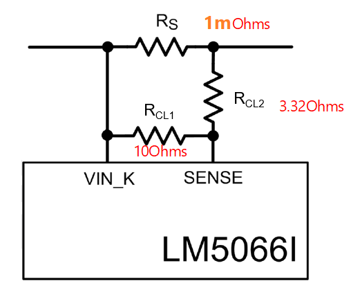

我对读取功率有3个问题。
(1)对于 Rs、我们应该使用1m Ω 或0.7m Ω?

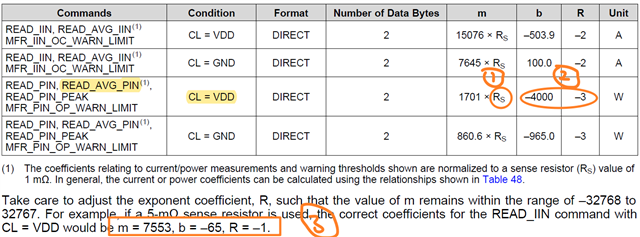

(2)我们应该使用 b=-4000、R=-3。 对吧?
(3) m = 7553、b =–65、R =–1是如何导出的? 您能否说明计算过程?

    1) 1)您应该使用0.7 mΩ。
    2) 2)您应该使用 m= 17010 x 0.7、b =-4000、R =-3进行功率计算。 我更改了 m 和 R 的值、以将 m 的值最大化到32767。
    3) 3)我不确定这些系数是如何获得的。 我希望用户无需也知道。 用户不应在固件中更改这些系数。 否则、现实世界的遥测数据将会错误。
    如果此帖子回答了您的问题、请单击"此已解决我的问题"。
    尊敬的 Avishek:
    您只能从1701改为17010,但保留 R=-3。 是这样吗?
    尊敬的 Nison:
    很抱歉我的错误。 R 应为-4。
    M= 17010 x 0.7、b =-4000、R =-4
