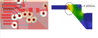

我需要对该元件 LM5117QPMH/NOPB 支持。
完整性时遇到的一些有趣应用。 我们将获取14安培的输出电流。
IC 引脚和布线会因最大电流密度315mA /毫秒而受到很大影响。 我们试图在图层下方添加形状,并试图通过过孔分配电流,但电流在100mA 以下不会变得稳定。
那么,您对任何参考布局指南的建议,请提供。
请查看随附的图片。
    您好 raneel、
    LM5117是一种控制器、因此主电流将流经外部 MOSFET、而不是进入芯片的 SW 引脚。 SW 引脚只会流经高侧 MOSFET 的驱动器电流。
    谢谢你。
    Br、
    石屏市
    感谢澄清.
    Raneel。
