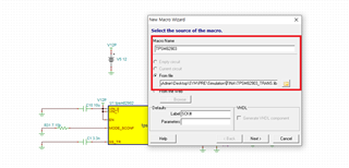

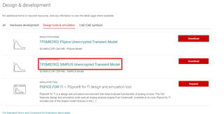

我正在检查 TPSM82902以进行电源模块开发。
TINA SMPS 项目中没有 TPSM82903、因此我从官方 TI 网站下载了.lib 文件、并尝试使用"新建宏向导"将其应用于 TINA。
它看起来不起作用。
我附加仿真数据。

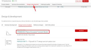

    大家好,宋
    您可以在 TI.com 上的产品页面中使用 PSpice 模型。
    https://www.ti.com/product/TPSM82903#design-tools-simulation

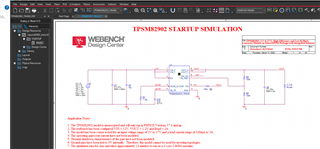

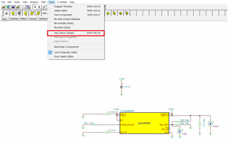

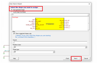

    您好、张。
    您提到的 TPSM82903 (与 TPSM82902类似)不能与 TINA Spice 一同使用。
    [图1]
    [图2]
    [图3]
    [图4]
    [图5]

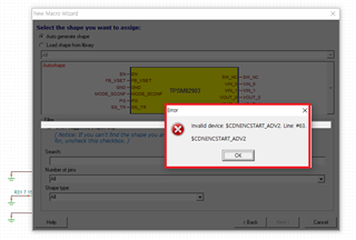

    如您所知、它不起作用。
    我认为 TPSM82902和 TPSM82903的仿真模型似乎不起作用。
    您能否回复一下在 TINA Spice 中运行的模型?

    您好,宋
    我不确定您要将什么文件导入到 TIA-TI、但您导入该文件的步骤看起来是正确的
    建议下载 PSpice 软件以运行 pspice 模型 clink。 OPJ、打开的屏幕如下所示、
    此外、您还可以通过链接 https://flamessw.design.ti.com/ReleaseMessages/simplis/relmsg_simplis.html 下载 simplis 软件、然后下载 simplis 模型运行。 我们通常使用这两个软件进行仿真、这优于 TINA-TI。 我通常更倾向于将 simplis 用于仿真、因为它运行得更快! 谢谢!
    谢谢、您解决了我的问题。
