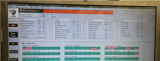

我对电量监测计评估软件 bq20z90-v1.50 Texas 计划抱有疑惑。  如何清除安全状态下的 SCC 标志-永久扫描? 文献编号:SLUU264A -我在这里检查此标志、但没有找到任何内容。

    这在 TRM: C.2.2.17 AFE SC Recovery 中进行了说明。
    您还应该能够通过执行 RESET 或 POR 来清除安全状态。

    切断电源并执行上电复位没有帮助。 请告诉我如何将[NR]位设置为0、以进入可拆卸电池模式

    那么 保护机制可能仍然存在、请仔细检查连接和配置、以确保电路板上没有不良连接。 POR 将清除保护。
