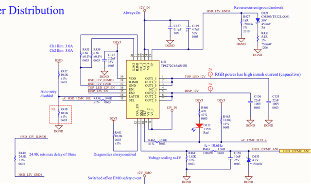

在我们设计中的 TPS272C45 12V HSD 中、当通道被禁用且没有连接负载时(开路负载+禁用情况)、该通道的输出电压在150mV 和9.5V 之间切换、如下所示:
当我测量使能引脚时、它始终为低电平(在禁用状态下符合预期)。
数据表中指出 TPS272具有内部上拉至 Vs (在我们的情况下为12V)、并且在开路负载状态下、Vout 应上拉至 Vs。那么通道的输出电压为什么要切换?
这是我们在设计中使用的原理图。 谢谢!

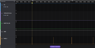

    在我们的设计中、DIA_EN 永久连接在高电平。 以下是您提到的其他信号的示波器捕获:
    • 在无负载连接的情况下、HSD 上通道(顶部 LED 12V +显示屏12V)的两个启用都会被禁用(低电平)
    • CS = FAULT_CURRENT (高电平/ ISnsfh)
    • FAULT =大部分为低电平、偶尔会出现尖峰
    根据上图、如果两个通道都禁用+开路负载、我认为故障线应该始终处于低电平。
    这是 TOPLED_12V 输出的示波器捕获(与上述捕获同时获取)。 它在~10V 和~0V 之间切换。 此12V 输出直接连接到连接器的布线上、中间没有任何元件。 切换的间隔似乎为~300ms。
    您是否知道故障线路上的尖峰是由什么引起的? 您认为这是导致输出切换的原因吗? 感谢您的建议!
    您好、Grace:
    FLT 引脚只会对器件在输出上看到的内容做出反应。
    如果输出是真正开路、则即使断开 FLT、器件也不会对输出进行放电、因为没有放电路径。 如果清除了开路负载检测故障、则输出仍需要一个放电路径才能降至0。 输出的波形图显示了上升和下降的速度过快、无法阻止出现这种情况。

    我在示波器上使用了10M Ω 的探头进行了这些测量、但为了确认、我还仔细检查了信号范围、而不仔细检查输出电压、以确保示波器不是导致行为的原因。
    • 绿色= CS 线路
    • 黄色=使能线路(保持低电平)
    • 蓝色=故障线
      您可以看到、故障尖峰仍会发生。
    我还探测了 SEL 线(下方为黄色)、并注意到输出电压电流的骤降(蓝色)与从 SEL=0切换到 SEL=1的过程完全一致。 通道1 + 2使能端持续为低电平(FAULT = LOW)。 但是、当 SEL = 0 (选择该通道)时、Vout (蓝色)上拉至 Vs。当 SEL=1时、通道2上的 Vout 降至0V。

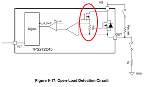

    1. 选择该通道时、Vout 似乎仅连接到150k 上拉+切换到 Vs、否则变为0V。 这个上拉/开关(下面的红圈)是否在两个通道之间共享、以便一次只有一个通道可以上拉至 Vs?
      1. 如果是、为什么在未选择该通道时、它会变为0V?
    2. 为什么当 Vout 被上拉至 Vs (为12V)时、Vout 的读数为何仅为~10V 而不是12V?

    为了回答您的问题、每个通道都有一个独立的上拉电阻器、不过它们是通过 SEL 引脚启用/禁用的。  例如、如果 SEL=0、那么 CH2上拉电阻器未激活、而 SEL=1和 CH1则相反。 我们在以下脚注中对此进行了解释:
    我想您的 MCU 软件中采用某种逻辑在 SEL 引脚之间进行切换以检查是否存在开路负载情况和故障情况? 在这种情况下、您必须调整软件逻辑以相应地监控 SNS/FLT 引脚。

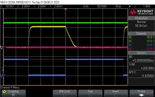

    谢谢你的答复--这回答了我的问题。 我们通过切换 SEL 引脚来检查是否存在故障/开路负载来进行连续轮询、这也就解释了我们为什么会在输出上看到此电压振荡(当我们从一个通道切换到另一个通道时)。 我的最后一个问题是、如果 SEL=0 (选择 CH1)并且 Ch2具有开路负载、CH2输出上的电压如何耗散?
    再次感谢您的帮助! - Grace
    您好、Grace:
    FET 有一条内部漏电路径、最终会使输出电容器放电。
    22nF 输出放电时间最长为几毫秒。 您能否确认您看到输出放电需要多长时间?
    伊丽莎白
    尊敬的 Elizabeth:
    输出(下面的黄线)具有约350-400us 的下降时间。 它在预期范围内吗?
    另外、为什么当开路负载输出上拉至 Vs (在我的情况下为12V)时、它的测量值是~10V、而不是整个12V?

    您好、Grace:
    这看起来很快。 我担心输出仅达到~10V。 您能否在同一示波器上探测 VS 和 VOUT、以便我们看一下它们的比较情况? 添加 FAULT 信号也有助于查看故障是否被置位。
    如果 VS 为12V、则输出端可能会有某种程度的下拉、从而使 Vout 更低。  如果 VS 为12V、150k Ω 会将其上拉至10V、则下拉约为750k Ω。
