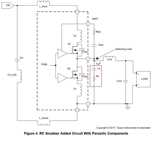

 您的文件中有一个有趣的问题(SLUA851A、位于第5页、 图4)、有一个参考电路可通过添加 RC 缓冲器来最大限度地减少开关振铃。
但是、RC 缓冲器是通过 CR 连接的、如下图
剂量、该电路有不同的注意事项吗?

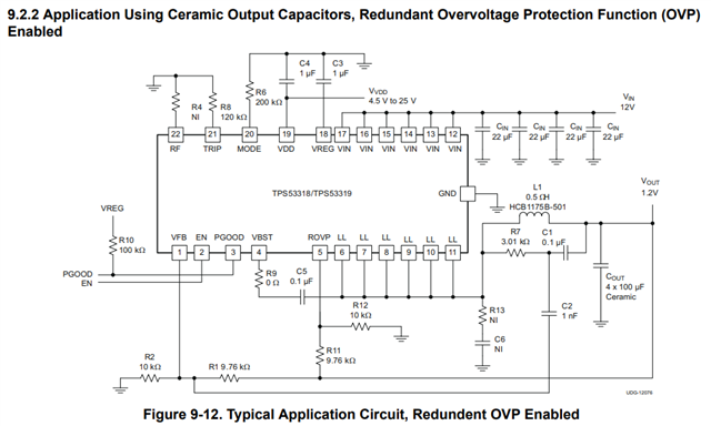

根据  TPS53319 DS、我们可以发现典型电路是"RC 缓冲器"
这就是为什么我们对文件感到困惑的原因。
    R13和 C6是图9-12中的缓冲器。   TPS53319通常不需要缓冲器、但电阻器约为3欧姆1/8W 0805、电容器约为470pF 50V 0603。

    不过、我真正要问的问题是、在图像的第一个电路上、RC 缓冲器是通过 Rs 系列将 Cs 从 Lx 连接到地的。
    这不是传统的 R-C 缓冲器设计、当我们看到这样的电路时、甚至用红色 矩形突出显示。
    这使我们感到困惑、您能不能帮助我们弄清是什么原因使 TI 希望在该电路上设计一个"C-R"太阳镜?
    RC 或 CR 缓冲器电路在功能上是相同的电路。    设计人员首选采用哪种配置方式。   一些设计人员更喜欢使用接地电阻、因此功率可以耗散到接地平面。

    在产品文件夹中、有一个 pspice 模型在 TI 的 pspice 中进行仿真、并且提供了一个 EVM 板。
    该 EVM 有一个缓冲电路占位符、但未安装。
    您可以使用 https://www.ti.com/lit/an/slua851a/slua851a.pdf 中的过程 来设计 RC/CR 缓冲器。
