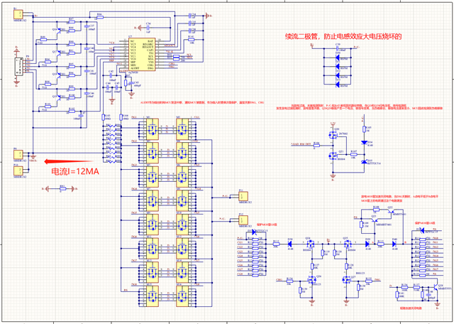

您好
我有疑问需要您的帮助。
采用 BQ76920的客户设计中、在受保护的 MOS 管过热保护后、MOS 管的充电和放电关断、并连接万用表。
存在一个约为12mA 的电流、然后它会缓慢下降。 电流的方向如图中的箭头所示。  为什么在关断充电和放电 MOS 后还存在这个电流?
另一个问题:
对于 BQ76920设计的 BMS 保护板、MOS 管在老化时过热。 MOS 的数量就足够了。 电路图中的哪些参数可以优化 MOS 的发热问题?
所附原理图如下所示:
请帮助检查它。

    您好、Star:
    为延误道歉!
    为什么客户不使用我们的集成式低侧驱动器? CHG 和 DSG FET 的栅极-源极电压是多少? 可能 FET 最初没有完全关闭。
    它们预期的电流是多少? FET 是否在开启/关闭期间或正常运行期间升温? 如果是在导通/关断期间、则调整导通/关断速度可能会有所帮助、但如果是由于正常运行、则可能需要更多的 FET。
