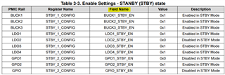

    我们将 在设计中使用 TPS6521908RHB。
    TPS65219的工作和待机状态 08 被编程为默认启用所有电源轨并启用 GPO2、因为没有 AM62x 低功耗模式要求 PMIC 部分导通。 以下是技术参考手册(TRM)的链接、其中介绍了默认的 NVM 寄存器设置:  TPS6521908技术参考手册
    可以通过写入下表中显示的寄存器字段来修改待机状态。 请注意、每次 PMIC 进入初始化状态时或在下电上电后、所有寄存器都会恢复为默认值。  如有任何问题、请告诉我们。
