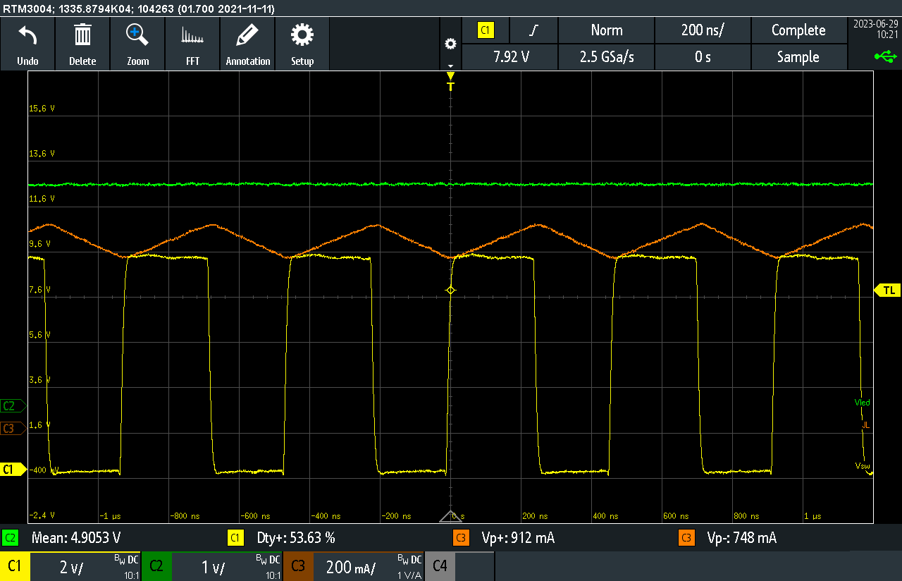

    您是否在不同的 Vin 下测试了 SW 节点的波形? 您能否为我提供信息、以检查它是否处于稳定状态? 谢谢。
    B、R
    科林

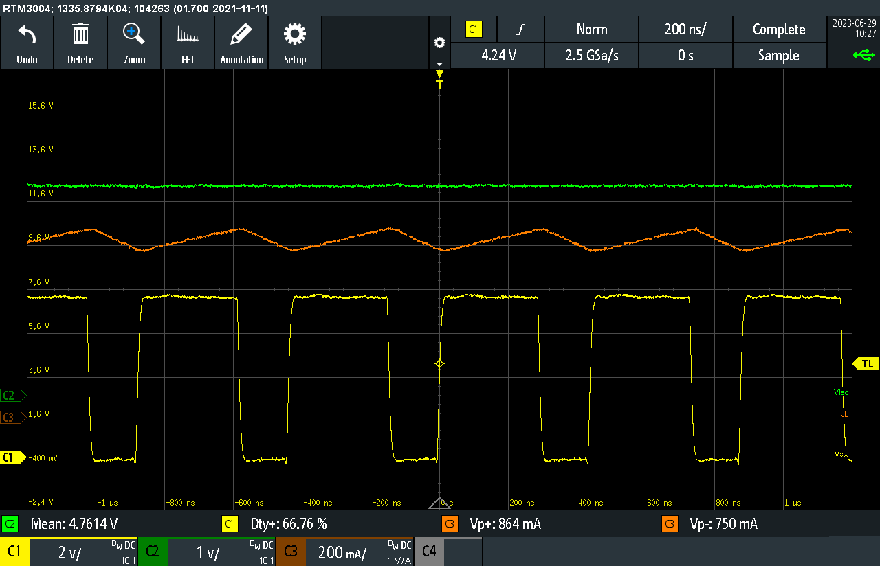

    尊敬的先生:
    这里是我现成的带5.7欧姆负载的波形。 都处于稳定状态。
    您在最后一个波形上看到的阴影是由展频导致的(在运行模式下进行)。
    通道包括:
    C1:开关节点。 C2:输出;C3:电感器纹波电流
    在大约12.9V 输入时:
    9.4V 输入电压下
    在7.3V 输入下:
    在6.34V 输入时

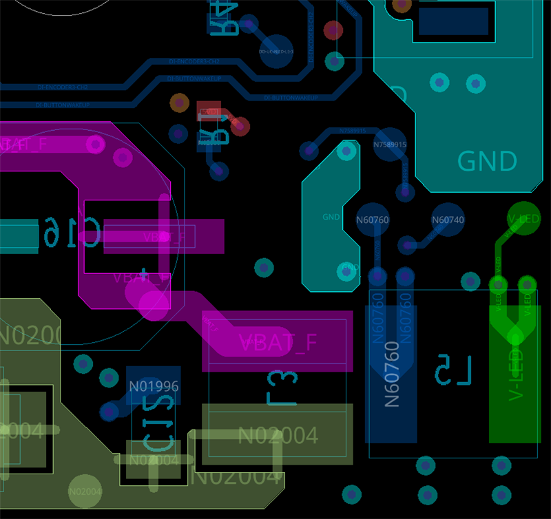

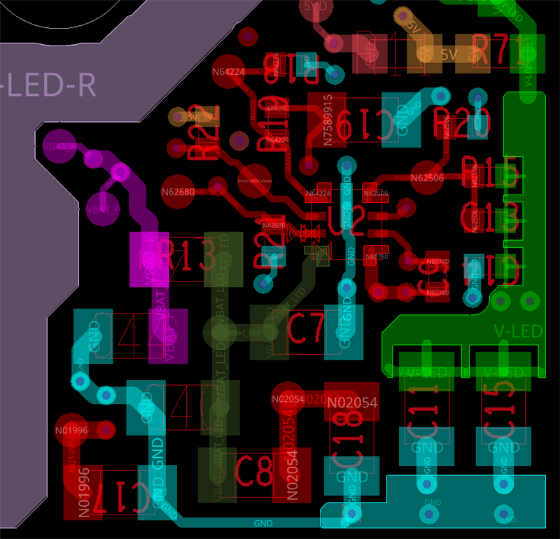

    屏幕截图是否足够? PCB 为4层、内层为实心 GND 平面。
    由于间距限制、元件位于顶部和底部。
    顶层:
    底层:

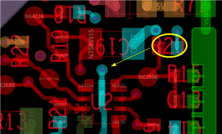

    您好,,先生
    建议将 RFBB (R20)尽可能靠近 FB 引脚放置、并让 RFBB 的 GND 直接连接至 GND 引脚、而不是通过过孔。
    这有助于解决输出电压不准确的问题。
    B、R
    科林
    尊敬的先生:
    我将 R20焊接在 TP 和过孔之间、行为得到改善。

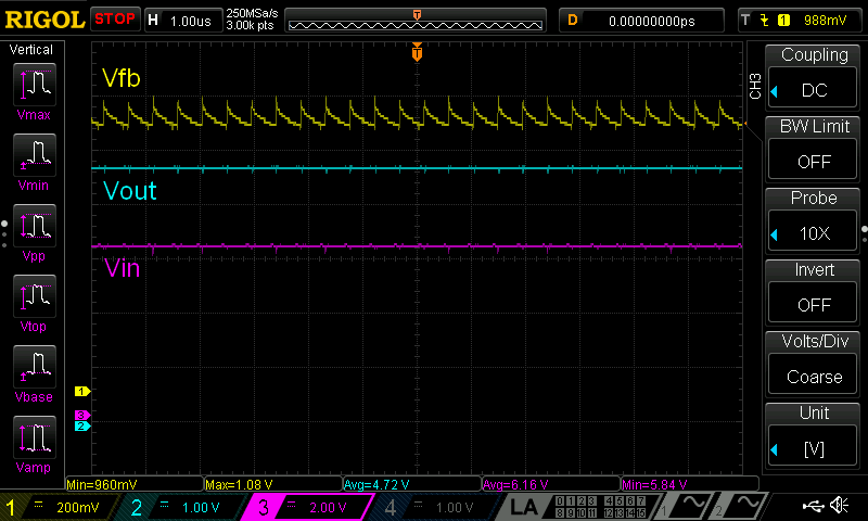

    我试图测量 R20上示波器探头的反馈电压、当输入电压低于7.5V 时、FB 上会出现振荡。
    此处显示了输入为6.3V 和8.3V 时的波形、用于进行比较。
    8.3V:
    6.3V:
    这是正常的吗?

    fb 引脚上可能有一些噪声、您可以去除 Cff (C13)并将1nF 与 R20并联、然后再次测试以查看结果。
    科林
    使用额外的1nF 电容器、调节效果良好。
    非常感谢。
    亚历山德罗·扎巴塔
