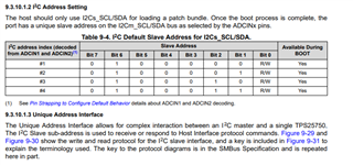

TPS25750数据表(2020年11月)在第9.3.10.1.2章中写道:
"主机只应使用 I2C 来加载补丁捆绑包"<-这意味着如果我要使用微控制器来重新配置 PD 控制器、它应该在从端口上执行此操作?
"...一旦引导过程完成、端口在 I2Cm 总线上具有由 ADCINx 引脚选择的唯一从器件地址"<-为什么主器件(I2Cm)端口具有从器件地址设置? 您能否澄清或确认 I2Cm 是否为拼写错误、是否应为 I2Cs?
EVM 将 Aardvark 与 EEPROM 并行连接<-所以我认为这只是为了对 EEPROM 进行预编程、而不是对 PD 控制器本身进行编程?
谢谢:)
    本杰明、您好!
    主机只能使用 I2Cs 加载补丁捆绑包"<-这意味着如果我要使用微控制器来重新配置 PD 控制器,它应该在从端口上执行此操作?
    是的、这是正确的
    。一旦引导过程完成,端口在 I2Cm 总线上具有由 ADCINx 引脚选择的唯一从器件地址"<-为什么主器件(I2Cm)端口具有从器件地址设置? 您能否澄清或确认 I2Cm 是否为拼写错误,是否应为 I2Cs?
    不、这不是一个拼写错误、这是 I2Cm
    EVM 以并行方式连接 Aardvark 与 EEPROM <-因此我认为这只是为了预编程 EEPROM -而不是对 PD 控制器本身进行编程?
    是的、这是正确的。
    Christian。
    尊敬的 Christian:
    I2Cs (从器件)端口上的地址是什么?
    BTW:在主端口上使用 I2C 地址的原因是什么?
    本杰明、您好!
    以及 I2Cs (从属)端口上的地址是什么?
    请参阅第节  9.3.10.1.2 I2C 地址设置 应用部分
    我与另一位团队成员交谈过、一开始是 I2Cs 而不是 I2Cm、I2Cm 没有 I2C 地址。
    Christian。
