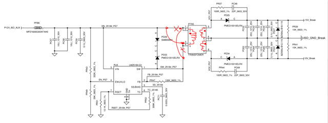

我为驱动 IGBT 设计了2个输出、一个是15V、另一个是-10V、两个 Iout 均为150mA。
I TEST 后、OUT1为13.7V@空载、 13.01V@0.15A
output2为-9.09V@空载、 -8.1V@0.15A。
我的变压器规格和二极管规格如下所示。
但在设计计算中、我使用了错误的部件、因此变压器的电感只有7uH、按照设计工具计算、应该是10uH。
我想知道、这个问题是与电感不足有关、还是与我漏掉的问题有关。
e2e.ti.com/.../LM25183-Calculation_5F00_Spec.zip

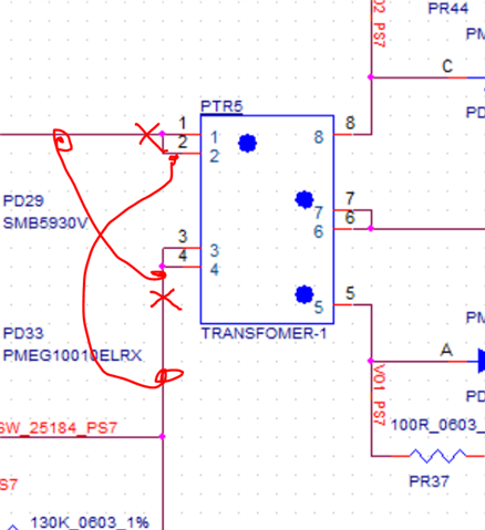

    您好、Alan!
    感谢您使用 LM25183进行设计。  如果您的原理图准确无误、则需要根据您的变压器引脚分配交换变压器初级绕组的极性。
    祝您在项目中一切顺利。

    您好、您好。
    我认为这应该是我的符号问题,根据变压器的顺序和布局. 应该是正确的。
    请参阅下面的正确教程。
    好的、但我无法确定您的布局是否具有正确的变压器极性、因为图中没有显示铜迹线。  总之、您可以获得 SW 波形吗?

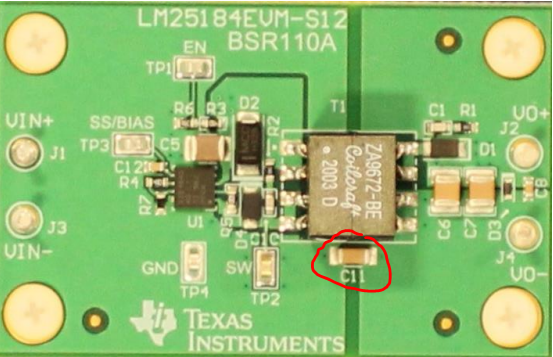

    很抱歉我在办公室外被耽误了。  是否立即实现输出调节?  或者、即使将电感增加到10uH 后仍然存在相同的问题?
    波形看起来像频率抖动、这主要是由噪声引起的。  您能否像我们在 EVM 上那样尝试跨隔离边界放置一个1nF 至2.2nF 陶瓷电容器、看看是否可以解决该问题?
    谢谢。

    此外、我尝试像 EVM 那样放置1nF 的电容器。 它无法解决我的问题、但我没有保留帽的位置。 接地布线可能更糟。
    您好、Alan!
    该电容器有助于实现可禁用开关、但不有助于设置 Vout。   当输出调节正常且稳定时、 您是说频率抖动消失了吗?  你做了什么来让它消失?

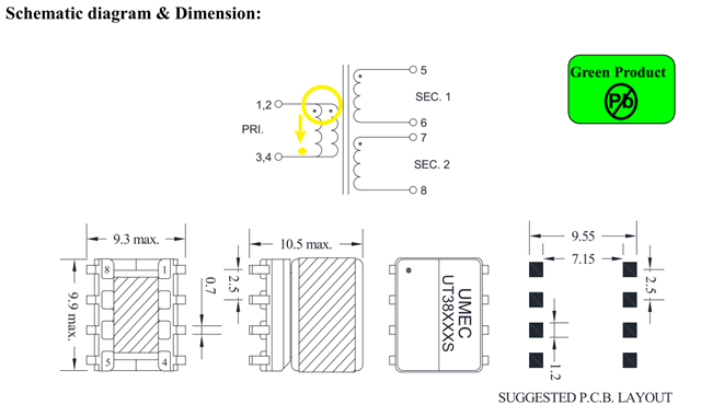

    您好、Alan!
    我是否告诉过您交换一次绕组引脚?  我以为您已经这样做了、但您重新绘制的原理图使我感到困惑。  今天我再次检查了一下、极性仍然是错误的。  您是否可以交换初级绕组连接?
    谢谢。
    友好

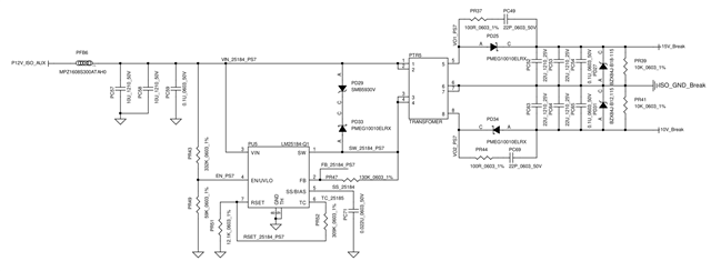

    您好、您好。
    在我交换连接后、输出稳压确实符合我的设计规格。 SW 波形也正确。
    您能帮助检查我的解决方案吗?
    只需更改初级绕组输入/输出顺序、对吧?
    可以。  先前的连接错误地使用了变压器。  改变初级绕组的极性将纠正问题。
