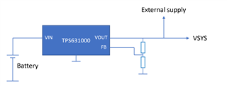

我将在这样的设计中使用 TPS631000、其中 VOUT 和 FB 引脚可能具有外部电源电压、而 TPS631000 通过其 EN 引脚禁用。 我假设这种用例没问题、因为 IC 具有真正的负载断开功能。  TPS631000 VOUT 设置为3.8V、外部提供的电压电平最大值为4.2V。
我的 主要 问题 是、如果  TPS631000 Vin 引脚中的电池电压电平降至1.6V 以下并同时 施加外部电源电压、是否会损坏 TPS631000?
这不是典型的用例、但可能在产品生命周期中发生。
电路的模块级描述:
Tomi
    尊敬的 Tomi:
    感谢您考虑 TI 的器件。  它应该正常并且不会损坏器件。
    陶氏
