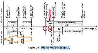

能帮我们解释下图吗? 谢谢
数据表图表20、它被标记为在30~37V 的输入范围内关断。 TPS23754PWP 此时是否工作?
    尊敬的 Tommy:
    TPS23754的 UVLO-TPS23754 VSS 如下所示 VDD。
    迟滞值和 VDD 上升 UVLO 可能无关。
    如果使用的典型值、则可以 保证 PD 在35V Rating 时开启、在30.45V 下降时关闭。 这两个值满足30V 必须关断和42V 必须导通的条件。
    帝昂

    好的~、因此 IEEE 802.3-2005是一种旧协议、它可能不是 IEEE802.3af 标准。
    BTW、可以满足以下条件、GATE/GAT2必须正常工作、对吗?
    [/报价]
    尊敬的 Tommy:
    这种"打开"和"关闭"是指 VSS 和 RTN 之间的内部热插拔。 它来自电源接口模块。
    GATE /GAT2来自 PWM 控制器模块、遵循 Vc 的 UVLO。
    帝昂
