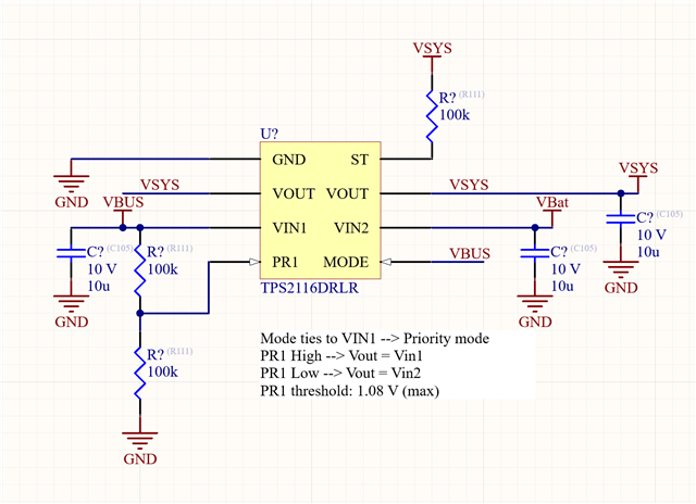

我想使用 TPS2116在 USB VBUS 与锂电池之间切换。 我计划使用 USB VBUS (5V)作为主电源、并在移除 USB 后切换到电池(最大4.2V)。 我想知道
1.我能否在不同的输入电压下使用它
2、当两个电源都接通时、我是否需要担心反向电流阻断问题(因为电池是不可拆卸的)
谢谢。
Ye-Sheng
    尊敬的 Ye-Sheng:
    1.可以,您可以在不同的输入电压下使用此设备。
    2.不需要、当两个电源都被施加时、或者 VOUT >有源 VIN 时、无需担心反向电流阻断问题-该器件在这些情况下完全集成了反向电流阻断功能。
    您发送的原理图是器件的正确实现。
    谢谢。
    帕特里克
