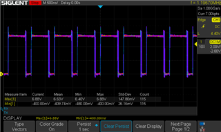

因此、我们对 PCBA 进行了一些进一步的研究、发现我们在 SW 波形边沿上具有小的正/负瞬态、低至-560mV、高至6.96V (因此、在正极侧的绝对最大值规格范围内、但在低侧除外)。
这是通过在 IC 上的 SW 和 GND 引脚之间进行紧密耦合的弹簧尖端探测实现的(如预期的那样、使用探头上的 GND 引线进行测量时、振铃更糟)。 下面的示波器捕获- 用于捕获这些内容的示波器是100MHz 示波器、因此我们可能会遗漏一些高频成分、而瞬变可能在现实中更糟。

我们的输出调节良好、如下面的交流耦合示波器引线所示。 如图所示、线路上唯一的瞬变与1.2MHz 的开关频率完全一致。
