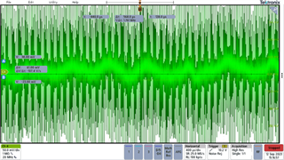

下午好!
我是来自 CERN 的 Rodolfo Reis、我负责监督用于粒子加速器的功率转换器的设计和生产。
我们将在 以下类型的电路中测试组件 UCC28950、以控制具有峰值电流控制功能的全桥逆变器:
这里是我们面临的问题:当转换器提供轻负载时、我们在1.2kHz 至2.5kHz 的频率范围内观察到输出电压中存在不必要的噪声。  请参阅下面的示波器捕获图像以获得可视化表示。
我们观察到 占空比(CMD_A && CMD_D 都开启) 不是固定值、它在+-27ns 范围内波动(平均 Ton 时间为1000ns)。 即使我们尚未连接全桥的 IGBT、此行为也会持续存在。
为了消除可能的原因、我们采用最简单的方式操作 UCC28950、具体方法如下:
-将 CS 引脚短接至 GND 以避免由测量电流引起的噪声(我们在电压模式下运行,因为所测量的接收电流为零)。
-我们使用 UCC28950内部运算放大器作为缓冲器,并将其馈入一个具有恒定值的信号发生器(参考是一个固定电压值)。
开关频率为50 kHz,RSUM 为51千欧。
我们看到、如果我们增加斜坡的 dV/dt (通过降低 RSUM)、噪声将减小。
一些问题:
1.产生输出噪声的原因可能是什么?
2.这是由于 UCC 的占空比精度造成的吗?  占空比的精度是多少?
3.如何降低这种噪音?
非常感谢您协助解决这一问题。
鲁道夫·雷斯
SY-EPC-LPC
    我假设它是开环控制、对吧?
    由于这是峰值电流模式控制、您能否获取电流信号?
    是的、我们处于开环状态、并且使引脚 CS 对地短路。
    罗道夫
    当 CS 短路时、对 COMP 引脚施加多大的电压? 您是否启用了 SR?
    谢谢。
    CS 短接后、PIN:COMP 中的电压为1.0298V。
    PIN:DCM 短接至 GND (控制器在 CCM 模式下运行)。
    罗道夫
    这就是开环测试、施加直流电压、同时 CS 引脚也短路、我不担心这里的纹波。 这可能是由 测试设置或示波器测量导致的。
    我们还在闭环中具有此噪声。
    UCC 占空比的精度是多少?
    罗道夫
    您是否有单独的控制卡? 在开环时、占空比应该非常稳定。  如果仅使用斜坡且没有电流信号、则类似于电压模式控制。
