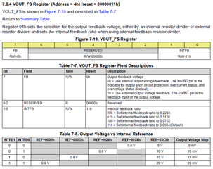

大家好、我在 PD 应用中使用 tps55288、
现在我想在程序中动态地更改其输出电压、接下来  我要做的是、我的代码如下所示。
谢谢。
    你好,建西,
    要调整输出电压、在选择内部反馈时、您可以更改 VREF 值和内部反馈比、即目标 Vout=VREF/比。 可以在 VOUT_SR 寄存器中选择输出电压压摆率。
