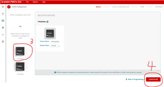

    好的、 我将展示我的步骤
    1:点击"开始评估器件"
    2:点击"NVM Configuration"
    3-4:点击"TPS6594X"、然后点击"Configure"
    5:单击" File"(文件)、然后单击"Open Configuration"(打开配置)
    6:选择我的.json 文件:
    并且 GUI 会显示"template loaded successfully"
    7、8:点击" Validate"、然后点击"define PFSM"
    9、10、11:点击" PFSM 验证"、然后点击"验证 PFSM"、再点击"生成程序"
    12单击"Continue with warnings"
    13单击" Save Configuration"
    我将获得新的.json 文件、而不会对旧的.json 文件进行任何更改
    14:我 关闭 GUI、 然后再次启动、 打开我的新文件
    GUI 不会显示"template loaded successfully"。 我比较旧文件和新文件、它有一些差异、我之前向您展示过。
    您能帮我检查一下我错了哪里吗?
    我比较了一些差异、然后我只在新的.json 文件中添加了一些代码、
    让新文件是相同的旧文件代码在这个地方,其他差异我不改变。 并重新加载该文件、  显示"template loaded successfully"。
    我是否只添加此代码? 不用考虑其他差异?

    Rocky 可确保您所做的所有更改都已保存并在下次打开 GUI 时正确加载、请在第11步之前进行保存。
    请勿直接对.json 进行编辑、因为这会导致 GUI 中出现未定义的行为或错误。
