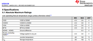

当我  通过 TI.com 查阅 UCD3138064RJAR 规格和 UCD3138数据表时
 我发现 结温 不同,一个是125 ,另一个是150。 正如我看到的、它们应该是同一个系列、为什么会有不同的规格?
 请检查一下,再打一次。
https://www.ti.com/lit/gpn/UCD3138
https://www.ti.com/product/UCD3138064

    请看表的标题。 -40°C 到150°C 是最大结温范围、而-40°C 到125°C 是建议的 结温范围。

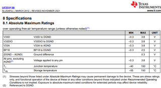

    您好, Jonathan M ü:
     感谢您的评论。 很抱歉、我附上了错误的屏幕截图。
     您可以看到以下 ABS Tj 是不同的。
    您好 Allen:

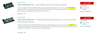

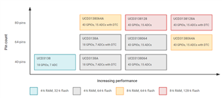

    UCD3138和 UCD3138064是两种不同的产品。 虽然这两者之间的主要区别在于闪存大小、但也存在微小差异、例如最大工作温度范围。 如果您查看第8.3节、会发现建议的工作温度无论如何都是相同的。 这也是我们为每个器件提供单独控制卡 EVM 的原因。
    您可以在此处查看不同数字控制器的概述: https://www.ti.com/power-management/digital-power/digital-power-isolated-controllers/overview.html
