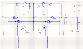

    您能否共享原理图中与 DSG、PDSG、CHG 和 PCHG 引脚相关的部分? 通常、示波器探头不足以将其下拉、因此我当时认为这可能是某种硬件问题。 PDSGTEST ()不应同时启用 PDSG 和 DSG。 它应该只启用 PDSG、这也让我认为这会是硬件问题。 如果说 PDSG FET 由于振荡探头而导通、如何确认 PDSG 未导通?

    尊敬的 Asher:
    感谢你的帮助。  以下是 原理图的有效副本。
    显示的所有控制信号(CHG、DSG、PCHG、PDSG、BQ_PACK、 BQ_LD)直接进入 BQ 芯片。 不过、注意 这些信号连接在板对板连接器上、可能需要注意、因为 BQ 芯片不靠近电源开关。 我不明白这应该很重要、但值得一提的是、
    我将运行一些新的测试、将 PDSG 和 PCHG 上拉电阻值更改为10 MOhm、但我第一次尝试 时、大多数情况下只是在对信号放置探头时增加了下拉效应。 我已经尝试替换 BQ 芯片、以防一个芯片损坏、但我看到对所有使用的器件都有相同的影响。
    以及如何在探测时观察 PDSG FET 导通。  当我探测 PDSG 时、我可以看到 PACK+电压上升。 当 PDSG 信号下降时、PMOS 导通、并允许通过 PCHG/CHG 体二极管和 PDSG FET 为输出电容器充电。

    如果连接了负载、您可以观察 R2上的电压以更好地确定 PDSG FET 的状态。 理想情况下、您将能够使用单个示波器探头测量 PDSG、从而在整个 R5上进行测量。
