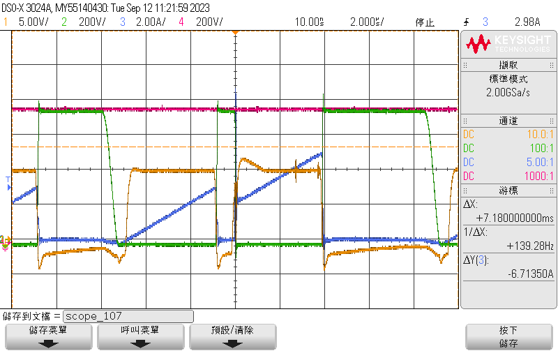

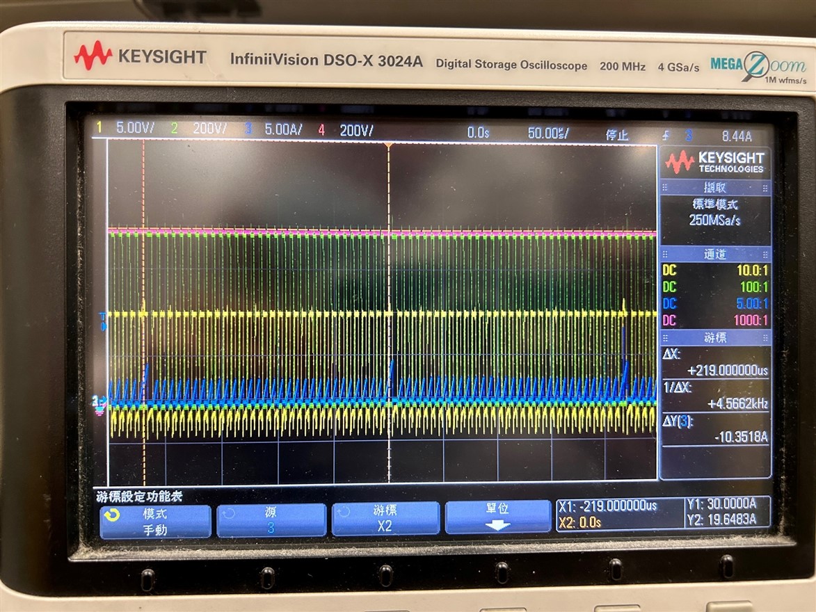

我们为该设计使用320V 直流输入。 我们发现开关电流变为 CCM、而不是 CrM、并定期出现在~ 4.5kHz 上。 请参阅下面的波形。

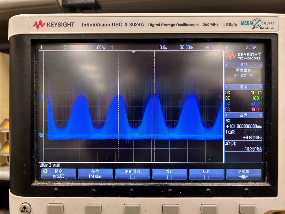

驱动器。 Id 电流似乎是 正弦 波(频率约为10Hz)、而不是恒定电流。
请问如何解决这些问题? 谢谢
BR、Gary
蓝色:Id_Mosfet、黄色:Vgs_Mosfet、绿色:Vds_Mosfet、红色:大容量电压
经常出现在4.5kHz 上
蓝色: Id_Mosfet
    您好、Gary、
    这是一个有趣的问题。
    CCM 的时间大约为两次发生之间220us、接近指定的 PWM 重启时间(Tstart) 210us。  如果开关 停止、该定时器尝试重启 PWM。 由于在 ZCD 输入端检测到切换、因此我怀疑其中一个 ZCD 信号(A 或 B)超出规格并且无法检测到、因此触发了计时器丢失并重新启动。
    RESTART 会覆盖相位的现有脉冲、因此会导致 CCM。
    请检查 ZCDx 信号是否正常工作(振幅和相位)。
    由于示波器混叠、~10Hz 电流振荡可能是一种假象。  下方的屏幕截图显示了2MSA/s 采样率、50ms/div 时间扫描。
    当2MSA/s =每次扫描1MSamples 时、此数值为0.5s。  即每1us 一次采样、因此我认为采样会沿每个开关周期的电流斜坡上升和下降、电流斜率只有几微秒宽。   这似乎是一个可变电流、但放大到"正弦波"上的任何点应显示恒定的平坦振幅(除了每220us 发生一次重启时会出现一个双峰值)。  请通过缩放来验证这一想法、并在以50ms/div 的扫描速度时尝试增加采样率。
