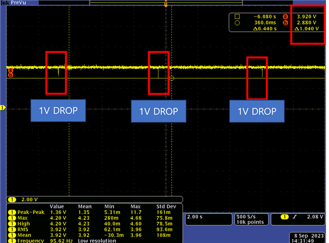

TPS61021A-PWR723 EK 正在测试。
TPS61021A-PWR723 EK 数据表2页、当 VIN=1.2V/VIN=3.3V 时、可以高达1A VOUT
我更改了 EK-R3、使 VOUT = 3.9V、并施加 VIN= 1.5V 作为电源。 这时、负载电流为400mA。
但是、如下面的附件所示、它会周期性地产生1V 压降。
向 C6添加电容器也是如此。
输出电流似乎不足。 1A 正确吗?
它似乎小于400mA。

    恐怕您的时间刻度太大、我们无法得知发生了什么情况。 您可以更改时间刻度、直到下拉周期填充到屏幕的一半以上。 此外,如果你可以将 Vout、SW、IL、Vin 波形放在同一个屏幕上就更好了。

    每个波形(VIN/SW VOUT)在最大400 mA 负载(RF Moole)处。 IL 不可测量。  下面的波形是一个连接到 EK 板的射频模块。
    安装10欧姆电阻器(390 mA)后、输出电压从3.9V 下降到1.7V。
    即使将 U1 (TPS61021)替换为另一个 U1 (TPS61021)、操作也是一样的。  问题是什么?
    输入电流是否不足?   电源使用 E3649A、可使用高达1.4A 的电流。

    您的输入电压低于1V、甚至在电压下降发生之前。 您是否尝试过更换具有更大电流限值的另一个电源?

    电源电压似乎已下降。
    电源测试了1.5V 电源、EK 输出3.3V、电阻负载。
    在10 Ω 负载(330mA)时、输入电流为1A、输入电压从1.5V 下降到1.1V。
    EK 用户指南(3PAGE)陈述、效率为90%。 但是、在电阻负载测试期间、输入电流大于负载电流的3倍。
    为什么输入电流是负载电流的3倍以上?

    由于输入电压已下降、输入电流将升高是正常现象。 请查看数据表公式1 以计算 输入电流。

    我不知道您的 电源为什么出现问题、因为它不是我们的产品。 我建议留出更大的裕度、并使用具有更大电流限制的电源。 您 可以检查输入电压、并查看电压是低于目标负载还是开路负载。 如果电压仅在负载电流增加时下降、则 可以确保 您的电源无法承受该电流。 可能 该电源的电流限制小于其标称数据。
    公式1 描述了 Iout 和 IL 之间的关系。 ΔIL Δ V (p-p)、将 ILIM 替换为 Iin、您可以获得 Iout 和 Iin 之间的关系。
