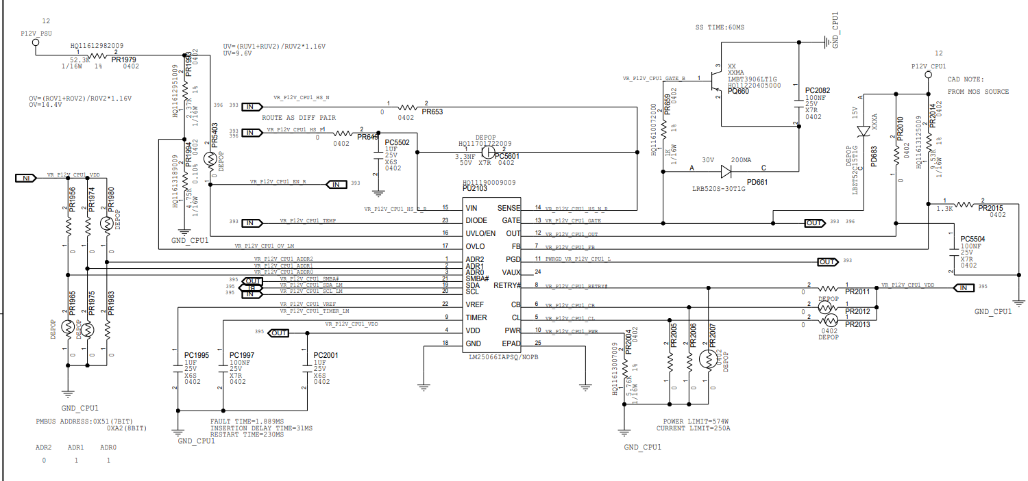

我的客户在短路测试期间遇到了有关 LM25066的问题。

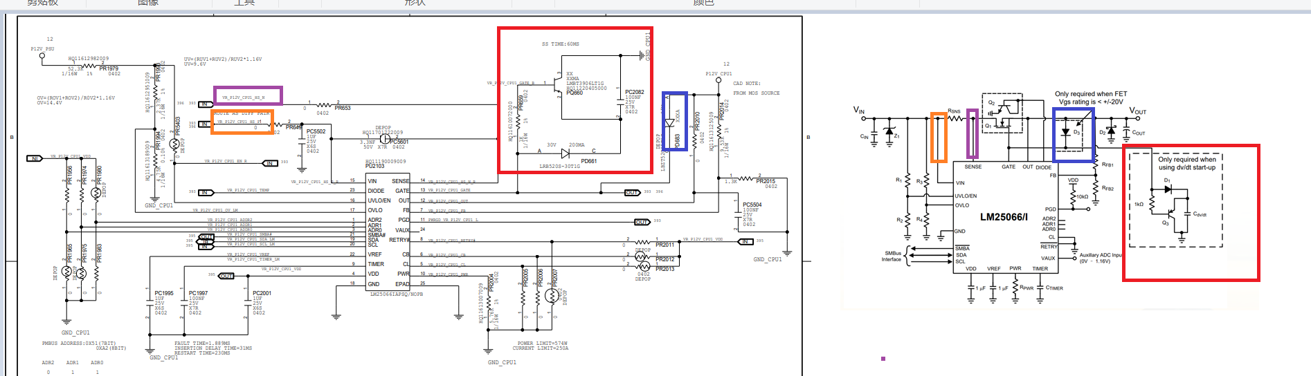

下面给出了原理图、它分为两个部分、并给出了与数据表中典型应用的相应关系。

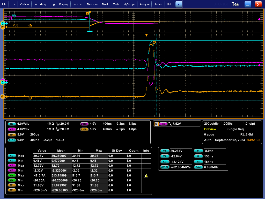

问题描述:当 我的客户验证 短路保护测试时。 所测得的 Vd 最大电压可以达到30.36V、超出了数据表中的最大电压(24V)。 经过几次短路保护测试、测得的 VDD 电压正常、但没有输出电压。 测量显示芯片已损坏。 详细的电路参数可在 HD 电路原理图中找到。
还提供了波形:Vd、Vs 和 Vds 的电压。
他们想知道这一问题的原因和解决方案。
原理图1
原理图2
相应关系1
相应关系2
