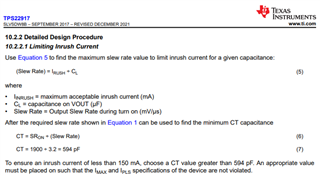

https://www.ti.com/lit/ds/symlink/tps22917.pdf 上数据表的第9.3.2节 提供了计算结果 CT [SRO]"=(pF 速率)[mV/us]/sroN[(mV/us)*SRON] pF。 第一个看起来不匹配的东西是单位-等式的右侧产生 pF。 第二点是、如果我插入图 7-17在 VIN=3.6V、T=SRON=1900 (mV/us)* pF (根据7.6中的表)的情况下,我得到大约2.2mV/us / 1900 (mV/us)* pF≠1000 25°C pF = CT。 然而,该倒数 与1000 pF 的 CT 大致相符。 假设数据表是错误的、并且正确的公式为 CT = SRON/(压摆率)、我的说法是否正确?
否则、为了实现3mV/us 或更小的压摆率、我需要选择哪个 CT 值?
