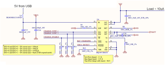

尊敬的 TI 团队:
如数据表和主题"">e2e.ti.com/.../bq24072-output-voltage-of-ic-in-presence-and-absence-of-battery"中所述、对于未连接电池的 bq24072芯片、输出电压应为3.4V (在所述主题中:"缺少电池或低于3.2V 时、VOUT = 3.4V。")。
但我仅测量1.3V。 您能帮助我理解这个问题吗
此后、原理图(EN1 = 0;EN2 = 0;CE =使用0和1进行尝试;未连接电池):
谢谢你。
    尊敬的 Benjamin:
    您是否也有 VIN 测量? 您还可以共享 EN0和 EN1引脚的状态吗? 您是否也在 BAT 引脚上看到了电压? 我知道它未连接、但这有助于了解充电器的整体状态。
    安东尼·范

    下面是测量结果的屏幕截图:
    黄色曲线:VIN (5.24V)
    蓝色曲线:EN1 (0V)
    紫色曲线:EN2 (0V)
    绿色曲线:VBAT (1.35V)
    本杰明
    尊敬的 Benjamin:
    完美! 好的。 大多数只是想要检查充电器输入。 如果您能够提供以下其他波形、我认为我们就能够缩小充电器的工作范围:
    • VOUT
    • 维斯特
    • /CHG 引脚上的电压
    • /PGOOD 引脚上的电压
    • TS 引脚上的电压
    安东尼·范
    尊敬的 Anthony:
    下面的测量值舍入为10mV。 使用电压表进行测量。 检查三角波形。 所有信号均为直流电压。 无明显噪声(< 20mVpp)。
    VOUT = 1.33VDC。
    viset = 0.00 VDC。
    /CHG 引脚上的电压= 5.14VDC (对 VIN 执行47k 上拉电阻)。
    /PGOOD 引脚上的电压= 0.06VDC (通过47k 上拉至 VIN)。
    TS 引脚上的电压= 0.00 VDC。
    本杰明
    尊敬的 Benjamin:
    有趣。 充电器似乎没有关闭输入电压。 这里的预期是 TS 引脚具有一定的电压(大约700mV)、这将允许充电。
    这是否偶然出现在多个电路板/IC 上? 您是否更改了 IC?
    您是否能够减小 RISET 以使充电电流为50 mA?
    安东尼·范
    尊敬的 Anthony:
    问题迎刃而解。 安装正确电阻器值的是 PCB 汇编器。
    感谢您的支持。
