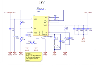

我们将使用 IC  TPS61288RQQR 设计升压转换器。
输入电压为15V、所需输出电压为18V、输出电流为几毫安。
所附的是同一电路。
18V 输出电压用于噪声敏感型应用。
18V 输出电压将得到大约800mV 的纹波电压。
这样做的原因是什么?
我认为这可能是由于系统调节问题 、或者由于前馈电容器或补偿网络元件选择、系统没有提供预期的瞬态响应
    尊敬的 Shibin:
    可能与 电路响应缓慢有关、请尝试增加反馈环路。
    1.移除 C87
    2.将 R100增加到50k
    3.将 L3降至2.2uH。
    请尝试一下。
    费格斯
    您好、 Fergus:
    感谢您的答复。
    我已经在板上执行了以下操作。
    1.拆下 C87 -完成
    2.将 R100增加到50K -更改为47k
    3.将 L3降至2.2uH。 -完成
    答复如下表所示。
    设置 纹波@ 100K 负载 纹波@ 10K 负载 纹波@ 1K 负载 无负载
    900mV 1.13V 1.07伏 800mV
    删除了 C87 860mV 1.11伏 1.07伏 800mV
    R100更改为47k 1.07伏 1.4V 1.6V (电感器噪声 960毫伏
    L3更改为2.2uH 290mV 290mV 310mV 250毫伏
    添加了100nF Cout 270万 270毫伏 310mV (电感器噪声) 250毫伏
    我们希望系统更无纹波。
    电感器产生可闻噪声的原因可能是什么?
    当我们探测系统的 GND 时、我们也可以在 GND 中看到噪声。
    您能否建议一种方法利用此升压转换器实现出色的纹波抑制?
    尊敬的 Shibin:
    1.电感器因音频切换频率而产生的噪声。
    2.峰值波纹主要是 SW 环。 它是由开关引起的、因此添加输出电容几乎是无用的。
    减少此类纹波的最有效方法是 在输出电路中添加一个磁珠、请参阅下文。
    请选择  在开关频率下具有适当阻抗的磁珠。
    费格斯
