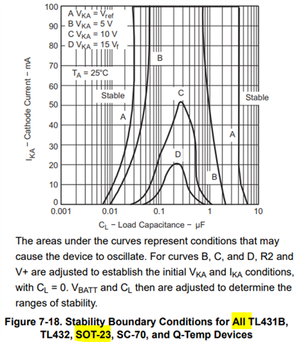

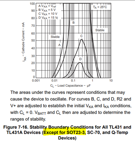

尊敬的技术支持团队:
TL431CDBZR (PK)将停产、我将考虑替代 TL431CDBZR (SOT23-3)。 在数据表中、SOT23-3的 VI (dev)表示为16mV (最大值)。 这是否适用于 TL431CDBZR (SOT23-3)? 此外、TL431CDBZR (PK)是否与所有其他器件的25mV (最大值)相对应?
如果您有任何其他规格需要注意、请告知我们。
TTD
    您好、TTD:
    是的、 VI (dev)= 16mV (max)适用于 TL431CDBZR (SOT23-3)、而 VI (dev)= 25mV (max)适用于 TL431CDBZR (PK)。 热规范会根据封装类型而变化。
    稳定性条件也略有不同。
    此致!
    沃尔特
