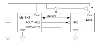

    如果 建议的实现方式(其中  Psw/nIRQ2引脚被拉至 电阻小于1欧姆的 VSS )无法使用、我想使用 TPS22917L (低电平有效版本)来实现 AB1815数据表中建议的另一个电路:
    外部晶体管开关 T 也可用于关闭 MCU 的电源。 此实施允许
    开关更高的电流并保持公共接地。 r 可以是兆欧级、因此
    当电路被激活并且 Psw/nIRQ2为低电平时、汲取的电流可以忽略不计。

    供电时激活 Rpd 第一 不是必需的。 如果 ON 引脚被驱动为高电平(≥VIH)、然后被驱动为低电平、会发生什么情况? 是否再次连接了 RPD? 如果没有、是否必须像表6.1中建议的那样使用外部下拉电阻器?
    ON =高电平有效开关控制输入。 不保持悬空。
     TPS22917L (低电平有效版本)是否具有 RPD 上拉电阻器而不是下拉电阻器? 是否相同的值(750k)?
    尊敬的 Alejandro:
    当您提到两种 AB1815实现方案时-为了确保我评估正确无误-您是否暗示 PSW 引脚正 连接到 TPS22917 ON 引脚?
    如果 ON 引脚被驱动为低电平、则会重新连接 RPD 以使其保持下拉状态、无需连接外部下拉。
    TPS22917L 仍然有一个下拉电阻器、其作用与您发布的说明相同-只有该器件为低电平有效。

    可以。 我们需要    通过 将 AB1815 PSW 引脚连接到 ON 引脚来控制 TPS22917L 输出。
      如果 ON 引脚悬空或需要使用外部上拉电阻、TPS22917L 会启用 VOUT 引脚吗?
    尊敬的 Alejandro:
    感谢您的澄清。 如果 ON 降至 VIL 以下、TPS22917L 会启用 VOUT 和下拉电阻器、但如果引脚保持悬空、则无法保证引脚会降至 VIL 以下、因此-不能、不能保证。
    对于 TPS22917L、如果 AB1815上的引脚无法提供大于 VIH 的电压、则需要一个上拉电阻来禁用器件。
