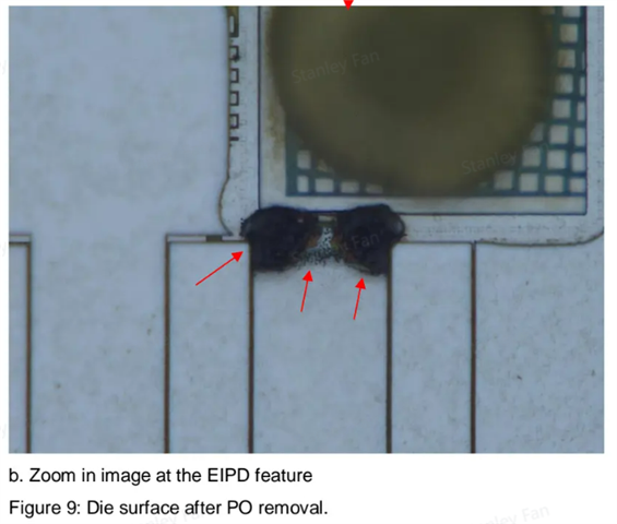

请参阅 QEM-CCR-2308-00363、我们已 了解 EIPD 故障、请支持 LDO 裸片内部布局和功能块进行进一步调查、尤其是对于 EIPD 领域、我们尝试了解故障机制并努力说服客户。 正在等待您的提示支持。

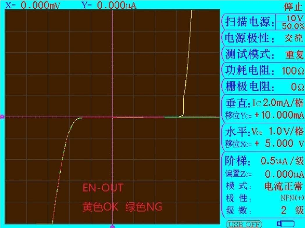

    添加更多信息:
    背景:OTA 软件升级期间出现0km 激光雷达故障。
    组件 IV 固化
    和对引脚5区域进行去封装、如下所示:

    感谢您在此提供背景信息。 关于  QEM-CCR-2308-00363、FA 操作已结束、总结如下:
    "根据 www.jedec.org 上提供的 JEDEC 文档 JEP155,500V 的 ESD-HBM (静电放电-人体放电模型)级别意味着"基本 ESD 控制方法允许以成熟的裕度安全生产。" 根据 JEDEC 文档 JEP157 (可在 www.jedec.org 上获得)、一个250V 的 ESD-CDM (静电放电-带电器件模型)级别意味着"带金属机器部件接地和隔离器控制的基本 ESD 控制方法"可实现安全生产。 根据行业标准文档中的上述标准、发生故障引脚的 ESD 资质等级以及 ESD 控制的已知行业制造能力、判定元件级 ESD 不是可能的根本原因。
    根据从故障分析获得的证据、电气过载(EOS)是导致电感式物理损坏(EIPD)的最可能原因。 TI 已确认在该 TI 器件最后一次测试插入结束时进行漏电测试、因此认为 TI 发生的 EOS 损坏不太可能发生。
    此外、根据这个问题的特点、制造不合格的情况被认为是不太可能的。
    因此、客户报告的问题可能是由应用环境中的 EOS 引起的、TI 建议客户评估应用环境中是否存在瞬态或稳态电气过载源。 为了确定 EOS 的具体原因、需要对客户的电路板环境和客户的测试环境进行详细的分析和测量。"

    您好,David,我们必须了解总体 EOS 的故障机制,所谓 EOS 区域的功能块如何?
    此外,与已知良好的组件相比,该悬架组件的 IV 曲线显示正常。 但基准测试可以检测故障、请阐明更多信息。
    我们已联系到有关 EOS 区域布局功能的设计、请联系您的现场工程师以了解详细信息。
