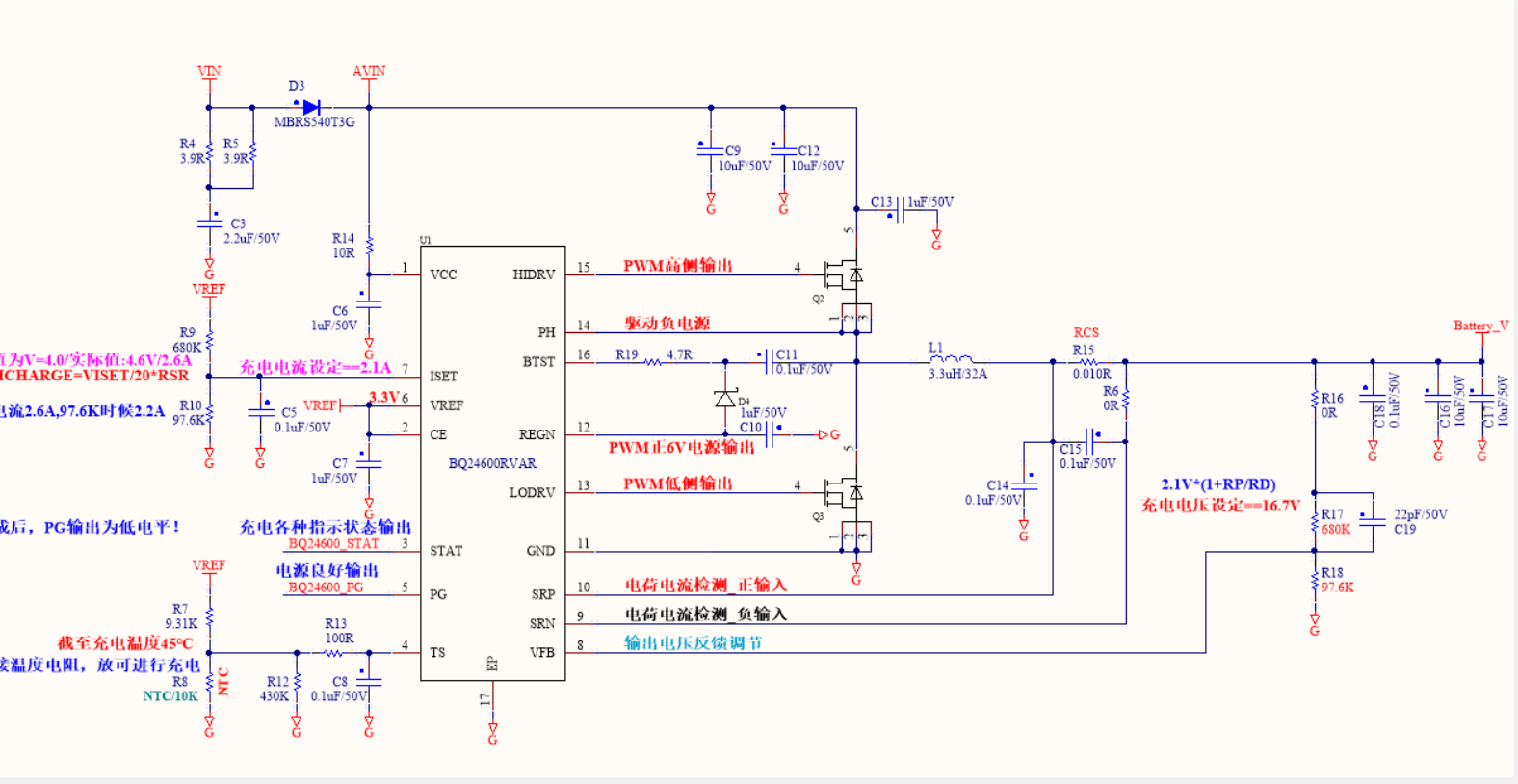

您好
当 BQ24600正在充电时、电感会鸣笛(设计参数:输入电压:19.8V/3.4A、充电电压:4串电池(16.8V、充电电流:2A)。
原理图如下所示:
请帮助检查它。
星形
正在等待您的回复。
星形

    尊敬的明星:
    感谢您的耐心。
    我检查了原理图、但无法确定问题。 您能否提供更多有关何时观察到此行为的信息?
    1-测试条件是什么?
    能够捕获开关节点的波形吗?
    Aya
