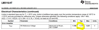

感谢 Eric 的建议。 12V 降压转换器现在将以满载(1A)启动。 输出稳定在12V、直到输入电压上升到47V 以上。 然后、随着输入电压的升高、输出电压会下降、直到输入电压为60V 时、输出降至约7V。
请提供更多建议

    请您逐个尝试这些项目吗? 另外、请与您的朋友
    • 当 VIN 大于47V 但小于60V 时、请测量 V (HB-SW)、并检查与正常运行情况相比是否有任何异常。
    •  当 VIN 大于47V 但小于60V 时、请检查 V (FB-AGND)、并检查与正常运行情况相比是否有任何异常。
    •  在 SW-AGND 之间靠近 IC 的位置组装一个齐纳二极管。

    你好,Rodger
    它应大于 SW 节点的峰值电压+10V/大于最大 VIN+20V。
    您是否也可以捕获 COMP 引脚电压? 理论上占空比应达到最大值、因为当 FB 小于基准电压(即1.215V)时 COMP 会升高。
    - EL

    你好 Roger
    我认为您应该首先解决基本问题。 当 VOUT 为12V 时、FB 引脚电压必须为~ 1.215V、这也是您的目标电压、
    关于55V 时的问题、 看起来您的系统处于电流限制状态。 请检查当 COMP 饱和时 VIN 电压是否下降。
