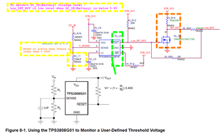

器件型号:TPS3808
您好、
客户使用了 TPS3808并希望设置输入电压的5.8V 阈值。 根据 DS 公式、设置 R (IG_11)=130K。
但是、当输入电压从6.7V 开始降低时、客户可以看到/RESET。 你有什么想法吗?
阿兰
    您好、Allan:
    为了澄清 IG_10 = 1.5M 且 IG_11 = 130k 时的情况、阈值将为5.1V、但他们可以看到、当 Vin 小于6.7V 时、RST 置为低电平。
    杰西
    Jesse、
    是的、为什么他们看到跳闸点高于设置?
    阿兰
    您好、Allan:
    您能否建议客户移除 MR 引脚上的 R0201电阻器。 该引脚已在内部通过90k 电阻器上拉、并且具有一个与之并联的1k 电阻器只是降低了 MR 的等效上拉电阻。
    您的客户是否有可能发送其问题的某些范围截图? 主要是 V_SENSE 引脚、RESET 引脚和 CTR 引脚。
